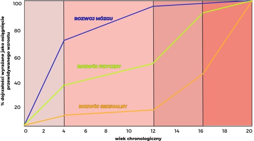

FIZJOLOGICZNE CZYNNIKI W ROZWOJU MŁODEGO SPORTOWCA
Chronologiczny wiek to główny sposób, w jaki większość systemów sportowych kategoryzuje zawodników w treningach i zawodach. To zaniedbuje niejako sposób w jaki różne aspekty biologiczne rozwijają się w różnych momentach dzieciństwa i okresu dojrzewania. Warto pamiętać, że poziom dojrzałości biologicznej możemy mierzyć w kilku aspektach.
- Rozwój cech płciowych (1, 2 i 3 rzędnych)
- Poziom hormonów androgennych (głównie testosteronu)
- Tempo dojrzewania poszczególnych organów ważnych dla wysiłku fizycznego tj. serce, płuca czy wątroba.
- Stopień dojrzałości układu kostnego (głównie mineralizacji kośćca)
- Poziom dojrzałości emocjonalnej
Zazwyczaj głównym czynnikiem oceny dojrzałości jest WZROST. A to mylne. Wzrost jest przekazywany często genetycznie. Oczywiście osiągnięcie maksymalnego tempa wzrostu daje nam wstępny obraz, jednakże nie może być jedynym wyznacznikiem.
Mimo że monitorowanie wzrostu jest proste, dojrzewanie jest nieco bardziej skomplikowane. Najczęstsza ocena stanu dojrzałości polega na wykorzystaniu pomiarów antropometrycznych zebranych co trzy miesiące i tworzeniu krzywych wzrostu w celu identyfikacji okresu dojrzewania. Często wykorzystuje się do tego protokół Mirwalda lub Khamis – Roche. Wiek, w którym występuje największy wzrost, jest najczęściej używanym wskaźnikiem dojrzałości somatycznej i nosi nazwę szczytowego tempa wzrostu (PHV). Łatwy sposób myślenia o PHV to okres szybkiego wzrostu podczas okresu dojrzewania, który zwykle występuje około 12. roku życia u dziewcząt i 14. roku życia u chłopców. Jednak czas ten będzie bardzo zindywidualizowany i będzie dyktowany przez pochodzenie etniczne, środowisko czy nawet styl życia.

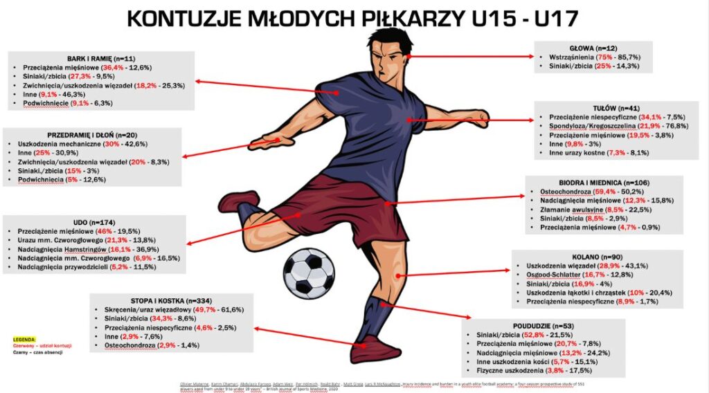

URAZY ZWIĄZANE Z WZROSTEM I DOJRZEWANIEM
Na początku odpowiedz sobie na pytanie. Czy jeżeli uzdolniony 14 latek straci prawie rok regularnych, mocnych treningów to poprawi czy obniży prawdopodobieństwo zastania profesjonalistą?
- Regularne urazy mięśniowe wykluczające na kilka tygodnia.
- Złamania awulsyjne
- Poważne schorzenia kostno-stawowe np. Choroba Osgood-Schlattera, choroba Severa
- Urazy kręgosłupa – kręgoszczelina, dyskopatia
Te przykłady kontuzji są bardzo popularne. Badanie z British Journal of Sport Medicine z 2020 r. przeprowadzone na ponad 551 młodych zawodników z Wielkiej Brytanii wskazały ogromny udział urazów ciężkich w ogólnej statystyce urazów.
Lwia część kontuzji wiąże się z wykluczeniem na długi czas – nierzadko na rok z regularnych treningów. To wyrwa w rozwoju sportowym dziecka.
