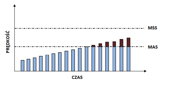

Maximal Aerobic Speed jest to termin określający najniższą prędkość biegową, z którą zawodnik osiąga maksymalny pobór tlenu (VO2max). W wielu źródłach można spotkać się z oznaczeniem vVO2max (velocity at VO2max). Nawet jeśli w trakcie testu zawodnik jest w stanie kontynuować bieg, a nawet biec szybciej, MAS jest najwolniejszą prędkością, z którą osiągnął VO2max.

MAS stworzono oraz zaczęto używać w celu zwiększenia specyficzności oraz indywidualizacji treningu. Głównie jest stosowany w biegach interwałowych o wysokiej intensywności, które są w dzisiejszych czasach jedną z najlepszych form poprawy wydajności sportowca. Wiele badań wykazało, że czas spędzony w treningu powyżej 100% MAS jest kluczem w rozwoju mocy aerobowej. Wykonanie kilku biegów interwałowych w tempie powyżej 100% MAS jest o wiele bardziej efektywną metodą w budowaniu mocy tlenowej, niż klasyczne biegi długodystansowe.

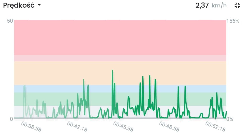

Właściwie, mógłbym zapytać nie czemu MAS, a „czemu biegi interwałowe na wysokiej intensywności?” A no dlatego, że zazwyczaj 90% treningu piłkarskiego odbywa się na naprawdę niskich intensywnościach. Wpływ na nią mają nie tylko środki treningowe, ale również zaangażowanie zawodników, poziom motywacji grupy, czy styl prowadzenia drużyny przez trenera. Wiem, że teraz jest bardzo duża moda na „róbmy wszystko z piłkami”. Nawet jeśli trenerzy zaplanują sobie bardzo intensywne środki treningowe, ich realizacja jest zależna w dużej mierze od zawodników. Aby gra była przeprowadzona na odpowiednim poziomie, zawodnicy muszą cechować się nie tylko dobrym zaangażowaniem, ale przede wszystkim wysokimi umiejętnościami piłkarskimi. W swojej przygodzie trenerskiej nie spotkałem jeszcze gry, która wywoływałaby podobny bodziec adaptacyjny co odpowiednio przeprowadzone biegi interwałowe. Poniżej przedstawię dwa zrzuty ekranu z systemu Ai COACH, pokazujące prędkości osiągane przez zawodników w trakcie różnych środków treningowych.

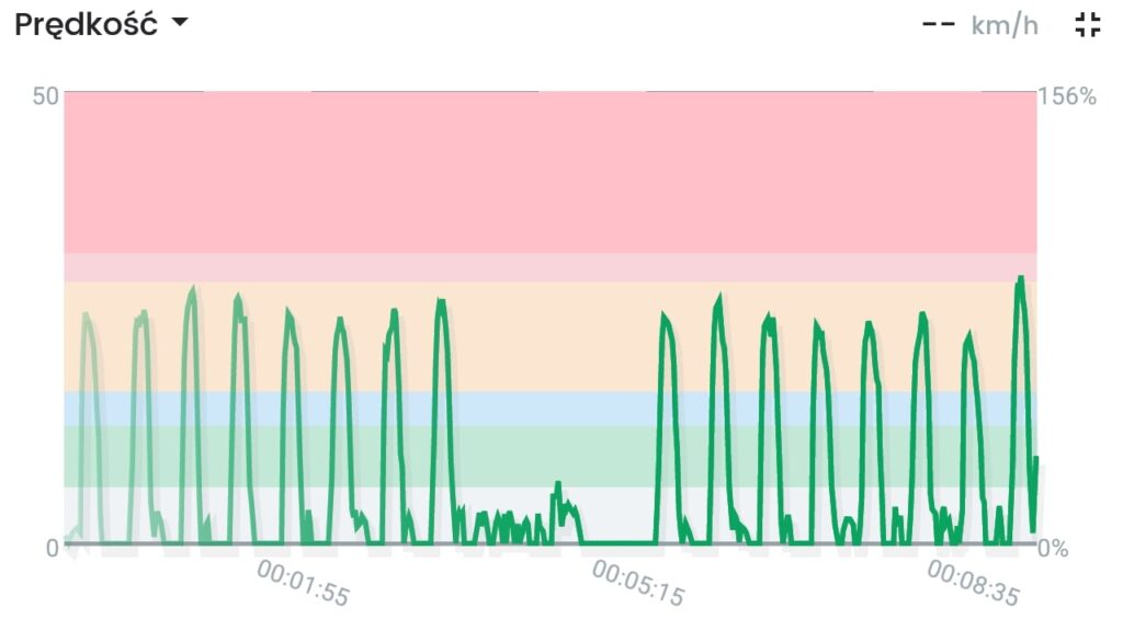

Nie zagłębiając się, bo jest to temat na osobny obszerny artykuł, zwróćmy uwagę na intensywność oraz częstotliwość wykonywania biegów na wysokich prędkościach w obu środkach treningowych. Pierwszy środek treningowy to gra formacyjna 8vs8 wykonana na 3/4 pełnowymiarowego boiska, drugi to biegi interwałowe 130%MAS 10′:20′ 2×4′. Ze środków piłkarskich specjalnie wybrałem grę, gdzie zawodnicy poruszali się w dużych przestrzeniach. Dystans pokonywany w relatywnie wysokich prędkościach i umiejętność regeneracji pomiędzy biegami, jest to jeden z kluczowych czynników, odróżniających zawodników cechujących się dobrą dyspozycją fizyczną, od tych słabiej przygotowanych. Jedynie poprzez odpowiedni trening, jesteśmy w stanie bodźcować zawodników do dalszego rozwoju.

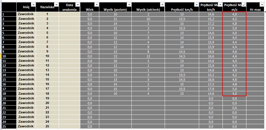

Testem, który ja używam teraz jest bieg wahadłowy BEEP TEST i najprawdopodobniej przy nim zostanę. Polega on na pokonywaniu odcinków 20 m w formie wahadła, utrzymując narastające tempo biegu, które wzrasta o 0,5 km/h wraz z kolejnym trudniejszym poziomem. Test kończymy w momencie kiedy zawodnik dwukrotnie nie dotknie, bądź spóźni się na linie. Aby uzyskać wskaźnik MAS musimy wyciągnąć prędkość biegową z ostatniego poziomu, który osiągnął zawodnik. Ze względu na liczne hamowania i zmiany kierunku w samym teście, prędkość tę musimy podstawić pod wzór korygujący prędkość.
MAS= 1,34 * Prędkość Ostatniego Poziomu -2,86
Przykładowo dla zawodnika, który osiągnął poziom 12, prędkość końcowa to 14 km/h.
MAS = 1,34* 14 km/h – 2,86
MAS = 18,86 km/h – 2,86
MAS = 15,9 km/h
Aby prędkości były dla nas praktyczne i pomagały nam w planowaniu treningu, musimy przekonwertować je z km/h na m/s, czyli uzyskaną wartość podzielić przez 3,6.
MAS = 15,9 km/h / 3,6
MAS = 4,4 m/s
Uzyskana wartość 4,4 m/s jest dla nas wartością wyjściową i jest niezbędna do przeprowadzenia dalszych obliczeń. Obliczenia ułatwi nam specjalnie przygotowana do tego tabela w excelu. Pobierzesz ją dołączając do grupy na facebooku PRZYGOTOWANIE MOTORYCZNE W PIŁCE NOŻNEJ – BETTER WAY.

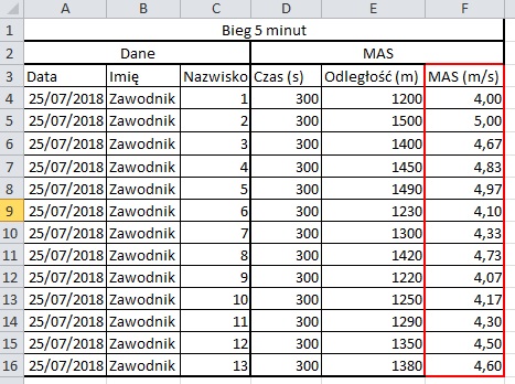

W przypadku obu testów obliczenia są niezwykle proste. Załóżmy sobie, że nasz zawodnik przebiegł 1250m w 5 minut. Aby uzyskać prędkość należy uzyskaną odległość podzielić przez czas biegu.
5min=300s
MAS=1250m/300s
MAS=4,17 m/s
W przypadku testu w którym zawodnicy będą musieli przebiec określony dystans, obliczenia są równie proste. Wystarczy podzielić przebytą odległość przez czas w którym to się stało. W przypadku biegu na 1600m i czasu 6 minut:
6 min=360s
MAS=1600m/360s
MAS=4,44 m/s

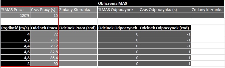

W przypadku kiedy mamy już powyznaczane prędkości zawodników, musimy wyznaczyć odległości, które będą pokonywać w danym czasie. Biegami MAS z którymi często możemy spotkać się w różnego rodzaju opracowaniach są biegi Eurofit, w których biegamy na intensywności 120% MAS 15:15 (15 sekund pracy: 15 sekund odpoczynku). Prędkość 100% MAS naszego przykładowego zawodnika to 4,4m/s. Obliczymy ile zawodnik będzie musiał przebiec w 15 sekund na intensywności 120% MAS.
120% MAS – 15s – 4,4 m/s
120% MAS = 4,4 m/s * 120%
120% MAS = 5,28 m/s
Długość odcinka = 5,28 m/s * 15 s
Długość odcinka = 79,2 m
Dla każdej intensywności i czasu trwania interwału, obliczenia robi za nas tabela.

Taki podział od razu uzyskamy, używając BEEP TEST jako test pomiarowy.

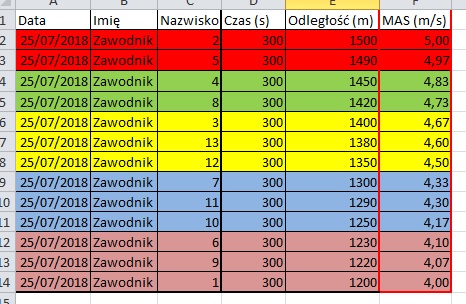

Bądź w przypadku biegu 5-minutowego, musimy dzielić zawodników na grupy, nie różniące się od siebie o więcej niż 5% prędkości biegowej.

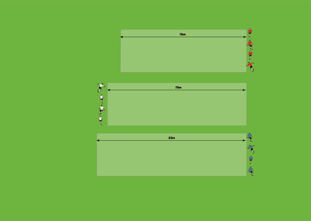

Przy podziale na grupy, każda z nich będzie miała do pokonania swoją własną odległość, relatywnie do wyznaczonej prędkości w trakcie testu. Poniżej zostanie przedstawiona organizacja grupy, dla biegu EUROFIT 120% MAS 15:15, dla prędkości uzyskanych w BEEP TEST. W biegu tym, zawodnicy przez okres 15 sekund muszą pokonać wyznaczony dla nich odcinek, po czym następuje odpoczynek pasywny 15s. Bieg ten kontynuujemy nieprzerwanie od 3 do 6 minut. 120% MAS jest to intensywność szybkiego biegu, nie sprintu.
Posiadając odcinki każdej grupy, należy jedynie użyć miarki do pomiarów długości oraz przeprowadzić bieg.
Organizacja, kiedy wszystkie grupy startują z jednej linii, nie jest dobrym pomysłem, ze względu na synchronizację prędkości między grupami. Najczęściej wygląda to tak, że zarówno najwolniejsza jak i najszybsza grupa biegną jednym tempem, a dopiero na koniec grupa, która miała do przebiegnięcia najwięcej, nadrabia stracony dystans. Tym samym nie egzekwujemy od nich odpowiedniej intensywności, a jedynie zwiększamy objętość pracy.
Najlepszym rozwiązaniem, które pozwoli uniknąć zacierania się prędkości między grupami jest naprzemienne ustawienie po przeciwnych stronach biegu co drugiej grupy.
