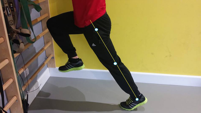

Trój wyprost (z ang. Triple extension) to złożony ruch wyprostny w 3 stawach kończyny dolnej. W skład trój wyprostu wychodzi wyprost biodra, kolana i stawu skokowego (foto). Przy bliższym pochyleniu się nad analizą dynamicznych ruchów na boisku, to ta złożoność jest częścią większości czynności motorycznych jakie wykonuje piłkarz (bieg w różnych kierunkach, skok, przeskok) a także części elementów technicznych wykonywanych z piłką (zwód z balansem ciała, strzał z dystansu, uderzenie piłki głową w powietrzu etc.).
