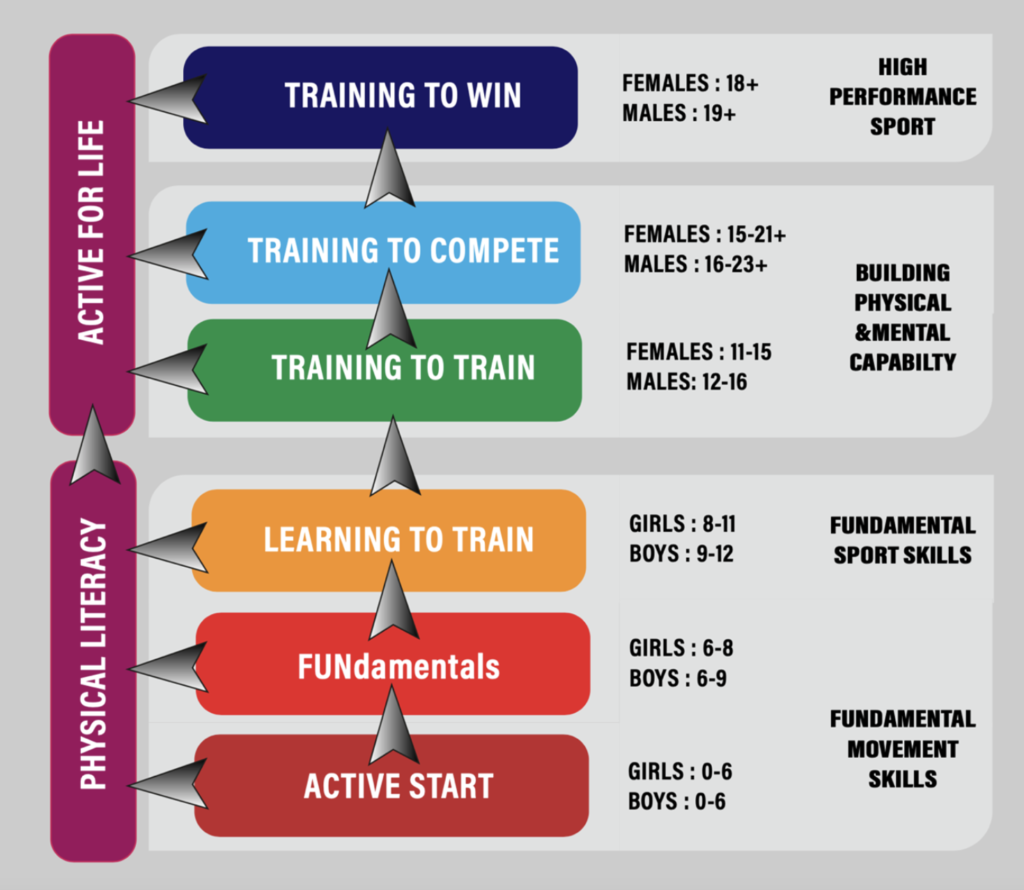

LONG TERM ATHLETIC DEVELOPMENT (LTAD)
Model długofalowego rozwoju motorycznego taki jak Long Term Athletic Development uwzględnia stan dojrzałości dziecka i oferuje bardziej strategiczne podejście do rozwoju sportowego młodzieży. Model LTAD autorstwa Istava Balyi sugeruje istnienie krytycznych „okien motoryczności” w okresie rozwojowym, w których dzieci i młodzież są bardziej wrażliwe na adaptacje wynikające z treningu. Model ten stwierdza również, że niewykorzystanie z tych okien prowadzi do ograniczenia przyszłego potencjału sportowego. Jednak ten koncept jest głównie teoretyczny i brakuje mu długoterminowych dowodów empirycznych oraz twardych dowodów potwierdzających tezy zamykania się w oknach rozwojowych.
W artykule przedstawię koncepcje długofalowego rozwoju motorycznego, która jest bliższa mojemu podejściu do pracy z młodzieżą oraz na bazie, którego sam wprowadzam plany długofalowej pracy motorycznej w Akademiach Piłkarskich i w pracy indywidualnej z zawodnikami.
EWOLUCJA KONCEPCJI LTAD
Wczesne próby ujednoznacznienia procesu LTAD opierały się na badaniach, które podkreślały różne fazy uczenia się charakteryzujące rozwój elitarnych sportowców: Te wczesne prace zostały rozwinięte przez Coté’a, który po przeprowadzeniu wywiadów z elitarnymi juniorami zidentyfikował 3 odrębne etapy rozwoju specyficzne dla danej dyscypliny sportowej:
- lata nauki (w wieku 6-12 lat),
- lata specjalizacji (w wieku 13-15 lat)
- lata profesjonalizacji (w wieku 16+).
Problemem tego typu modeli jest klasyfikacja zgodnie z wiekiem chronologicznym, co za tym idzie nie uwzględnianie na 1 miejscu różnić biologicznych. Jak wiesz z 1 części artykułu (znajdziesz go ☞TUTAJ) różnice biologiczne winny być pierwszym punktem rozważań w kontekście dozowania bodźców treningowych. Jak wskazują badania (2,3,4) Podejście to zostało wcześniej uznane za wadliwe ze względu na różnice w tempie rozwoju wieku chronologicznego i dojrzałości biologicznej.

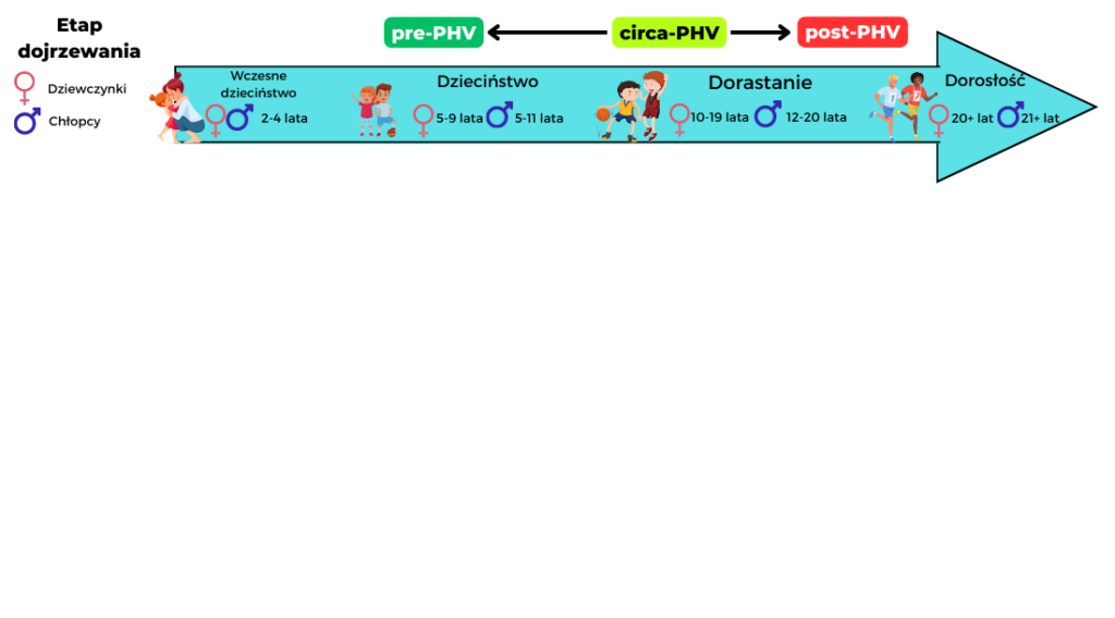

YOUTH PHYSICAL DEVELOPMENT (YPD)
Youth Physical Development Model, opublikowany w Strength and Conditioning Journal przez Rodrie’a Lloyda i Johna Olivera, dostarcza nam nowego podejścia do długotrwałego rozwoju sportowego. dotyczących treningu dla młodych sportowców, opartych na wzroście i dojrzewaniu. Uwględnia wskaźniki biologiczne i bierze je jako priorytet przy ustalaniu celów treningowych oraz rodzaju adaptacji.
Jest to dlatego, że osoby mogą mieć ten sam wiek chronologiczny, ale znacznie różnić się wiekiem biologicznym, definiowanym jako stadium wzrostu fizycznego danej osoby w odniesieniu do cech szkieletowych, płciowych lub ciała.
Model sugeruje rutynowe gromadzenie danych dotyczących wzrostu i wagi, aby móc zidentyfikować 3 kluczowe czynniki zmian rozwojowych:
- szczytową prędkość wzrostu (Peak Height Velocity – PHV) i
- szczytową prędkość przyrostu masy ciała (Peak Weight Velocity – PWV)
- różnice w wysokości tułowia do długości kończyn (Trunk to Limb ratio – T:L ratio)
PHV odnosi się do maksymalnej prędkości wzrostu ciała i jest używane do charakteryzowania rozwoju osiągnięć w stosunku do okresu gwałtownego wzrostu w okresie dojrzewania.
PWV to etap rozwoju charakteryzujący się szybkim wzrostem masy mięśniowej, będący wynikiem wzrastającego stężenia hormonów płciowych. Poprzez obiektywne pomiaru tempa zmiany wzrostu i masy ciała sugeruje się, że dzieci można trenować zgodnie z dojrzałością biologiczną, a nie wiekiem chronologicznym.

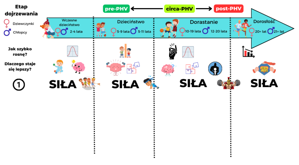

TEMPO WZROSTU I ADAPTACJA
Etap przed PHV obejmuje wczesne dzieciństwo i dzieciństwo. Dla obu płci wczesne dzieciństwo trwa od 2 do 4 roku życia i charakteryzuje się szybkim wzrostem. Natomiast dzieciństwo dla dziewcząt trwa od 5 do 9 roku życia, a dla chłopców do wieku ok. 11 lat. Ten okres charakteryzuje się ciągłym, stabilnym a jednostajnym wzrostem.
Relatywnie niskie stężenia testosteronu i hormonu wzrostu w czasie przed szczytową prędkością wzrostu ograniczają zdolność do adaptacji strukturalnych mięśni szkieletowych. Dlatego podczas tych etapów dojrzewania adaptacje treningowe są głównie o charakterze neuronalnym. To dzięki przyzwyczajaniu naszego układu nerwowego do różnego rodzaju wysiłku – dziecko poczynią postęp.
Faza szczytowej prędkości wzrostu to okres, w którym występuje największy wzrost szkieletu. Timing i tempo dojrzewania biologicznego są bardzo indywidualne.
Jednak typowo początek okresu wzrostu dojrzewania następuje w około 10 roku życia u dziewcząt i około 12 roku życia u chłopców. Zazwyczaj dziewczęta osiągają szczytową prędkość wzrostu około 12 roku życia, podczas gdy chłopcy kilka lat później, około 14 roku życia.
Pomimo wcześniejszego osiągnięcia szczytowej prędkości wzrostu u dziewcząt, wielkość skoku wzrostu jest większa u chłopców. Po osiągnięciu szczytowej prędkości wzrostu, w końcowym okresie dojrzewania i na początku dorosłości tempo wzrostu zaczyna się zmniejszać.
Tutaj adaptacje treningowe są zarówno ze strony układu nerwowego, jak i układu hormonalnego. Wzrost stężenia hormonów androgennych warunkuje wzrost masy mięśniowej i zmiany w sylwetce młodzieńca. Głównym prowodyrem rozrostu masy mięśniowej jest testosteron. Co ciekawe pomiędzy dziećmi w tym samym wieku chronologicznym różnice w poziomie testosteronu mogą być nawet 100-krotne! W skrajnych przypadkach 13 letni chłopiec A może mieć stężenie testosteronu na poziomie 20-50 ng/dl a jego kolega z klasy może oscylować pomiędzy 300-1000 ng/dl. Tą różnice widać, słychać i czuć ☺︎

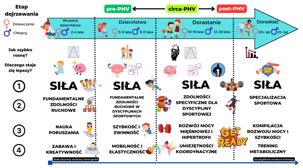

ROZWÓJ UMIEJĘTNOŚCI MOTORYCZNYCH
SPRAWNOŚĆ PODSTAWOWA
Umiejętności podstawowego ruchu czy inaczej mówiąc sprawności ogólnej są postrzegane jako fundament dla specyficznych dla danej dyscypliny ruchów sportowych i powinny być typowo skupione w programach rozwoju fizycznego dla dzieci od wczesnego dzieciństwa. Od momentu dojrzewania, młodzież może być wprowadzana do bardziej specyficznych dla danej dyscypliny umiejętności, gdzie umiejętności podstawowego ruchu są testowane w bardziej konkurencyjnych scenariuszach.
